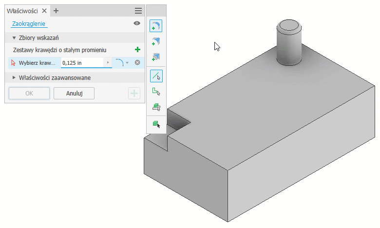

Zaokrąglenia są elementami umieszczanymi pozwalającymi na zaokrąglenie lub zamknięcie zewnętrznych lub wewnętrznych narożników albo elementów części.
Użytkownik może tworzyć zaokrąglenia, które są oparte na wybranych krawędziach, zaokrąglenia powierzchni pomiędzy dwoma przyległymi powierzchniami lub zestawami powierzchni lub zaokrąglenia z zachowaniem styczności o zmiennej wartości promienia, które są styczne względem trzech sąsiadujących ze sobą powierzchni lub zbiorów powierzchni.
Szkicowane zaokrąglanie 2D i element umieszczony zaokrąglenia mogą sprawiać wrażenie identycznych, jednak korzystanie z elementów kształtujących zaokrąglenia zapewnia kilka zalet:
Element zaokrąglenia może być edytowany, wyłączany lub usuwany niezależnie od elementu wyciągnięcia i bez odwoływania się do szkicu.
Jeżeli chcemy zaokrąglać pozostałe krawędzie, to mamy większą kontrolę nad narożnikami krawędzi.
Mamy większą elastyczność podczas wykonywania następnych operacji, takich jak pochylanie ścian.
W niektórych poleceniach elementu umieszczonego dostępny jest manipulator graficzny używany do modyfikowania elementu za pomocą interakcji w obszarze rysunku. W manipulatorach znajdują się zagłębienia, które ułatwiają uzyskanie często używanych wartości.
