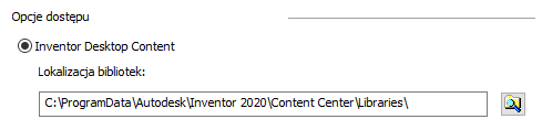

Biblioteki Desktop Content są zarządzane lokalnie w bazie danych SQLite. Podczas pracy z biblioteką Content Center baza danych SQLite generuje pliki tymczasowe .WAL i .SHM w folderze, w którym są zainstalowane pliki biblioteki Content Center (ProgramData\Autodesk\Inventor 2021\Content Center\Libraries\). Aby uzyskać więcej informacji o tych plikach tymczasowych, zobacz temat https://www.sqlite.org/tempfiles.html.
Uwaga: to domyślne położenie można zmienić w oknie dialogowym Opcje aplikacji/na karcie Content Center.
