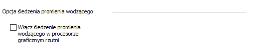

Istnieją dwa tryby, w których można używać śledzenia promienia wodzącego: tryb CPU i tryb GPU. Tryb CPU jest trybem domyślnym, a opcja aplikacji zapewnia dostęp do trybu GPU. Oprogramowanie określa, czy opcja jest dostępna.

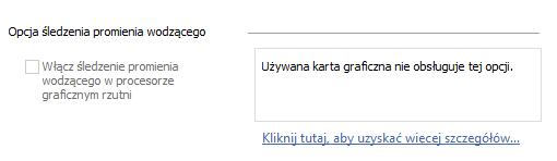

W trybie CPU do renderowania metodą śledzenia promienia wodzącego jest używany procesor CPU. Jest to tryb domyślny. Jeśli nie znaleziono zgodnego GPU, opcja użycia GPU jest wyłączona i wyświetlany jest komunikat dotyczący tego problemu wraz z łączem do tego tematu.
W trybie GPU do renderowania metodą śledzenia promienia wodzącego jest używany procesor graficzny, co zwalnia procesor CPU do wykonywania innych zadań. Ta opcja jest aktywna, gdy dostępny jest zgodny procesor graficzny.

Funkcja śledzenia promienia wodzącego przy użyciu GPU wymaga obsługi funkcji śledzenia promienia wodzącego DirectX (DXR) wprowadzonej w najnowszych wersjach systemu Windows 10. Jest ona obsługiwana przez większość procesorów GPU produkowanych przez firmę NVIDIA od 2019 r., a także przez procesory graficzne produkowane przez firmę AMD od 2021 r. Firma Intel będzie obsługiwać tę funkcję w przyszłych układach graficznych Arc™ dla platform mobilnych i stacjonarnych. W chwili wydania programu Inventor 2023 śledzenie promienia wodzącego przy użyciu GPU może być używane z następującymi procesorami GPU:
Procesory GPU firmy NVIDIA z natywną obsługą śledzenia promienia wodzącego, czyli dowolne GPU z „RTX” w nazwie, łącznie z procesorami mobilnymi GPU. Obejmuje to:
Procesory GPU firmy NVIDIA z obsługą opartą na obliczeniach, czyli dowolne procesory GPU z mikroarchitekturą Pascal i co najmniej 6 GB pamięci RAM. Te GPU będą działać znacznie wolniej podczas śledzenia promienia wodzącego przy użyciu GPU z powodu braku natywnej obsługi śledzenia promienia wodzącego. Obejmuje to:
Procesory GPU firmy AMD z natywną obsługą śledzenia promienia wodzącego, czyli dowolne procesory GPU z mikroarchitekturą „RDNA 2”. Obejmuje to:
Procesory GPU firmy Intel z obsługą natywnego śledzenia promienia wodzącego dla procesorów GPU z „Arc” w nazwie marki. Obejmuje to:
W przyszłych procesorach GPU wszystkich głównych producentów powinna być dostępna obsługa DXR ze stopniowym wzrostem wydajności. Procesory GPU w komputerach stacjonarnych zazwyczaj działają lepiej niż ich odpowiedniki dla laptopów, nawet w przypadku tej samej nazwy modelu.
W przypadku korzystania z systemu operacyjnego Windows 10 wersja systemu musi mieć kompilację 1809 (październik 2018) lub nowszą. Ponadto należy upewnić się, że sterownik karty graficznej jest aktualny.
