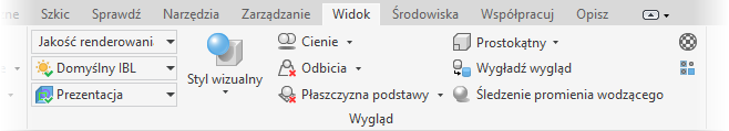

Elementy widoku można tymczasowo nadpisać za pomocą elementów sterujących na karcie Widok na wstążce, w panelu Wygląd. Zmiany dokonywane z poziomu wstążki tymczasowo nadpisują elementy sceny i nie zostają zachowane w ustawieniach wyglądu aplikacji lub dokumentu.
Punkty dostępu do ustawień efektów wizualnych znajdują się u dołu każdej listy, takiej jak style oświetlenia, cienie itd. Kliknij opcję Ustawienia..., aby wyświetlić okno dialogowe dokumentu dla danego efektu wizualnego. Modyfikacje stają się widoczne w dokumencie od razu, a po zapisaniu ustawień zostają utrwalone.
