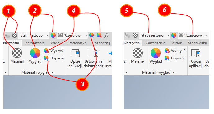

Punkty dostępu: Materiał, Wygląd, Dopasuj, Usuń nadpisania są następujące:
  1. Otwórz Przeglądarkę materiałów. Użyj do tworzenia i modyfikowania materiałów.
  2. Otwórz Przeglądarkę wyglądów. Użyj do tworzenia i modyfikowania wyglądów.
  3. Uruchamia polecenie Dopasuj. Użyj do modyfikowania przypisanych wyglądów.
  4. Zapewnia dostęp do polecenia Usuń nadpisania. Użyj do usuwania nadpisań wyglądu.
  5. Przypisuje określony materiał do zbioru wskazań.
  6. Przypisuje określony wygląd do zbioru wskazań.
