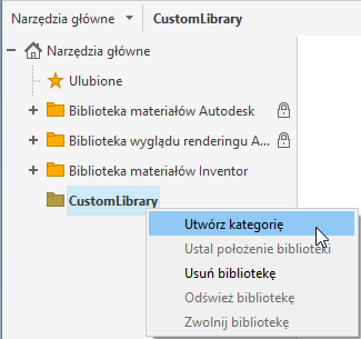

  5. Określ, czy zorganizować bibliotekę za pomocą kategorii. Tworzenie kategorii
    Kliknij prawym przyciskiem myszy nową bibliotekę w lewym dolnym panelu, kliknij polecenie Utwórz kategorię, a następnie nazwij kategorię.

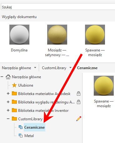

  6. W sekcji Wyglądy dokumentu przeciągnij i upuść wszystkie wyglądy, które chcesz zachować, do biblioteki niestandardowej. Można upuszczać je w węzłach kategorii lub węźle biblioteki.
