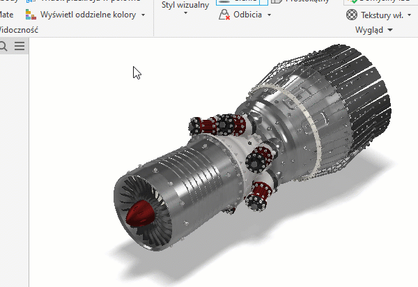

Wyświetlanie komponentów z oddzielnymi kolorami
Można wyświetlić podzespoły, niepowtarzalne komponenty lub poszczególne komponenty z oddzielnymi kolorami.
Nowości: 2025
Wyświetl oddzielne kolory
Użyj jednej z poniższych opcji, aby wyświetlić komponenty z oddzielnymi kolorami.
  1. Na wstążce na karcie Widok, w panelu Widoczność kliknij strzałkę Wyświetl oddzielne kolory, aby wyświetlić listę opcji. Kliknięcie przycisku przełącza tryb widoku przy użyciu ostatnio wybranej opcji.
  2. Na liście należy wybrać jedną z opcji:
    • dla każdego niepowtarzalnego zespołu najwyższego poziomu, aby wyświetlić komponenty najwyższego poziomu w różnych kolorach.
    • dla każdego zespołu najwyższego poziomu, aby wyświetlić każdy komponent najwyższego poziomu w oddzielnym kolorze.
    • dla każdej niepowtarzalnej części, aby wyświetlić inny kolor każdej niepowtarzalnej części użytej w zespole.
    • dla każdej części, aby wyświetlić inny kolor dla każdej części w zespole.
  3. Aby powrócić do normalnego wyglądu widoku, ponownie kliknij przycisk Wyświetl oddzielne kolory, a nie strzałkę listy rozwijanej.
Uwaga: Opcja Wyświetl oddzielne kolory jest stanem widoku. Na przykład gdy w przypadku edycji lokalnej przełączysz się na śledzenie promieni lub na środowisko dodatków, stan powróci do normalnego wyglądu.
