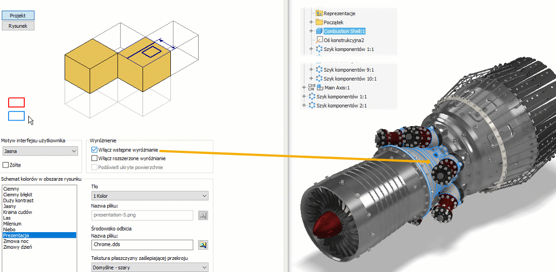

Umożliwia wyświetlenie efektu schematu kolorów w środowisku projektu lub rysunku. Aby wyświetlić efekt aktywnego schematu kolorów w oknie widoku, kliknij Projekt lub Rysunek.
Umożliwia sterowanie kolorem ikon aplikacji, ramki okna, tła (domyślnie), paneli właściwości i okien dialogowych. Wybierz motyw interfejsu użytkownika z listy dostępnych motywów.
Wybierz motyw Ciemny, aby ikony znajdowały się na ciemnoszarym tle.
Wybierz motyw Jasny, aby ikony znajdowały się na białym tle.
Zaznacz tę opcję, aby użyć starszych kolorów ikon. Aby zaktualizować ikony przeglądarki, uruchom ponownie program Inventor.
Określa zachowanie przy wyborze obiektów.
Obiekty są wyróżniane, gdy kursor zostanie przesunięty nad nimi, co pomaga w zidentyfikowaniu elementów, które są wybierane. Domyślnie włączone. Jeśli ta opcja jest wyłączona, wyróżnianie wstępne nie jest wyświetlane w środowiskach zespołu i konstrukcji spawanych dla priorytetów wyboru komponentów lub części.
Opcja ta nie ma wpływu na narzędzie Wybierz inny, zawsze wyświetlające wyróżnianie wstępne.
Jest ona również dostępna z menu rozwijanego Wybierz znajdującego się na pasku narzędzi szybkiego dostępu.
Powoduje wstępne lub zwykłe wyróżnianie komponentów zespołu w taki sposób, że są one widoczne przez inne komponenty. Wyróżnienie działa wtedy, gdy dany komponent lub wiązanie jest wyróżnione lub wybrane.
Ulepsza wyróżnienie wyboru, aby uwzględnić ukryte powierzchnie, i zakreśla wybór cienką kontrastującą linią, co poprawia jego widoczność.
Wyświetla listę wszystkich dostępnych schematów koloru. Kliknij, aby wybrać z dostępnych schematów. W oknie widoku wyświetlany jest wynik wyboru.
Udostępnia edytor schematu kolorów, w którym można dostosowywać schematy kolorów elementów graficznych wykorzystywanych w programie Inventor.
