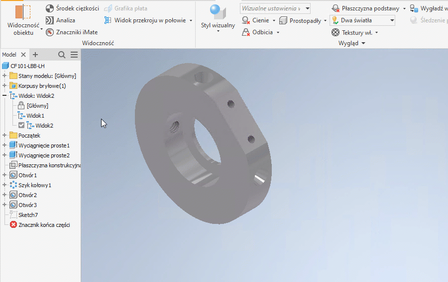

Tworzenie przekroju w połowie
  1. Kliknij kolejno kartę Widok panel Wygląd Widok przekroju w połowie .
  2. Wybierz dowolną płaszczyznę lub powierzchnię płaską jako płaszczyznę cięcia.
  3. Kliknij prawym przyciskiem myszy i wybierz polecenie Odwróć, jeśli to konieczne, aby zmienić kierunek przekroju lub użyj narzędzi wyświetlania.
  4. Przeciągnij płaszczyznę lub wprowadź wartość w polu, aby zmienić położenie.
  5. Kliknij przycisk Kontynuuj.

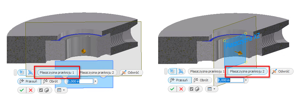

Tworzenie przekrojów w jednej czwartej i w trzech czwartych
  1. Kliknij kolejno kartę Widok panel Wygląd i następnie wybierz typ widoku przekroju:
    • Przekrój w jednej czwartej
    • Przekrój w trzech czwartych
  2. Wybierz dowolną płaszczyznę lub płaską powierzchnię jako pierwszą płaszczyznę cięcia.
  3. Kliknij prawym przyciskiem myszy i wybierz polecenie Odwróć, aby zmienić kierunek przekroju.
  5. Kliknij prawym przyciskiem myszy w obszarze rysunku i kliknij przycisk Kontynuuj.
  6. Wybierz dowolną płaszczyznę lub płaską powierzchnię jako drugą płaszczyznę cięcia.
  7. Kliknij prawym przyciskiem myszy i wybierz polecenie Odwróć, aby zmienić kierunek przekroju.
  8. Przeciągnij płaszczyznę lub wprowadź wartość w polu, aby zmienić położenie.
  9. Kliknij prawym przyciskiem myszy, a następnie wybierz:
    • OK, aby zastosować przekrój.
    • Odwróć, aby zmienić kierunek przekroju.
    • Widok przekroju w trzech czwartych, aby zmienić typ widoku przekroju.

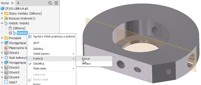

Edycja lub wyłączanie widoku przekroju
  1. W przeglądarce modelu kliknij prawym przyciskiem myszy reprezentację widoku zawierającą widok przekroju, który chcesz edytować, i kliknij kolejno Widok przekroju > Edytuj.
    Uwaga: Można również wyłączyć widok przekroju.
  2. Za pomocą narzędzi w obszarze rysunku zmień definicję widoku przekroju.
  3. Kliknij przycisk OK, aby zastosować zmiany widoku.
