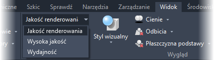

Wizualne ustawienia wstępne składają się z różnych opcji aplikacji, stylów oświetlenia i ustawień sceny. Dostęp do ustawień wstępnych można uzyskać ze wstążki karta Widok panel Wygląd:

Poniżej opisano wartości, jakich używa każde ustawienie wstępne:
Podstawowe ustawienia
Ustawienie wstępne Jakość renderowania
Ustawienie wstępne Jakość renderowania jest najlepsze do wyświetlania w najwyższej jakości i renderowania sceny.
Ustawienie wstępne Wysoka jakość
Ustawienie wstępne Wysoka jakość zostało zdefiniowane w celu zapewnienia dobrej jakości wizualnej w zadaniach modelowania.
Ustawienie wstępne Wydajność
Ustawienie wstępne Wydajność jest domyślne w przypadku modeli zespołów.
