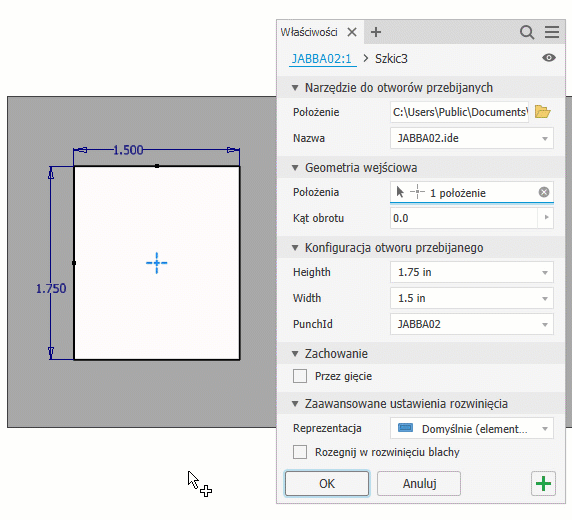

Poniżej opisano proces tworzenia oparty na panelu właściwości. Podczas edycji umieszczonego elementu narzędzia do otworów przebijanych panel właściwości jest wypełniany parametrami elementu użytymi do utworzenia elementu iFeature narzędzia do otworów przebijanych. Aby edytować element otworu przebijanego, kliknij dwukrotnie węzeł przeglądarki lub kliknij węzeł prawym przyciskiem myszy i wybierz polecenie Edytuj element.

  1. Na wstążce kliknij kartę Konstrukcja blachowa panel Zmień Narzędzie do otworów przebijanych .
  2. Jeśli nie ma szkicu z nieużytymi znacznikami środka na potrzeby lokalizacji otworów przebijanych, następuje przejście do środowiska szkicu, aby można je było zdefiniować. Po ich zdefiniowaniu zostanie wyświetlony panel właściwości Narzędzie do otworów przebijanych.
  3. W panelu właściwości nazwy elementów i szkiców są wyświetlane w ścieżce nawigacji u góry. Kliknij nazwę elementu, aby ją zmienić.
    Kliknięcie szkicu powoduje przejście do środowiska szkicu, w którym szkic jest w trybie edycji. W ścieżce nawigacji kliknij nazwę szkicu, aby ją zmienić. Kliknij nazwę elementu, aby wyjść ze środowiska szkicu i powrócić do umieszczania elementu iFeature otworu przebijanego.
  4. W grupie Narzędzie do otworów przebijanych w obszarze Położenie w panelu właściwości przejdź do folderu zawierającego kształty otworów przebijanych, klikając przycisk Przeglądaj. Podczas tworzenia elementu otworu przebijanego można ręcznie wprowadzić ścieżkę lub wkleić ją w polu. Aby wyświetlić pełną ścieżkę, zatrzymaj kursor nad polem.
    Uwaga: podczas edycji elementu otworu przebijanego pole Lokalizacja nie jest edytowalne; należy użyć przycisku przeglądania, aby wybrać inne narzędzie do otworów przebijanych.
  5. W przypadku opcji Nazwa pole jest aktywne. Jeśli używasz zainstalowanych narzędzi do otworów przebijanych, kliknij listę rozwijaną, aby wyświetlić kształty otworów przebijanych, i wybierz jeden z nich. Parametry narzędzia do otworów przebijanych wypełniają pola Parametry rozmiaru w panelu właściwości. Podgląd cechy otworu przebijanego na części.

  6. W grupie Geometria wejściowa pole Położenia jest aktywowane po wybraniu kształtu narzędzia do otworów przebijanych.

  7. W obszarze Konfiguracja otworu przebijanego pola wypełniające tę grupę różnią się w zależności od kształtu otworu przebijanego. Zmień parametry w zależności od potrzeb. Parametry z wartościami tabelarycznymi są wyświetlane w menu rozwijanych. Parametry nietabelaryczne są wyróżniane po wybraniu pola wprowadzania. Można je modyfikować, podając dowolną wartość. W tych polach są również akceptowane równania.
