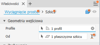

Pomarańczowe kropki — pojawiają się po zainstalowaniu programu Inventor. Wyróżniają one rzadko używane ustawienia, opcje zwiększające wydajność poleceń i funkcji oraz opcje nowych poleceń. Opcje wyświetlania znajdują się w panelu Rozpocznij
Nowe funkcje, kliknij Wyróżnij nowe. Zobacz temat Praca ze znaczkami Nowość i Aktualizacja.

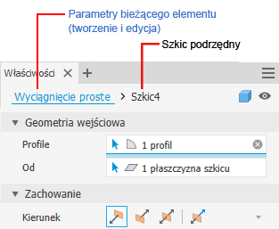

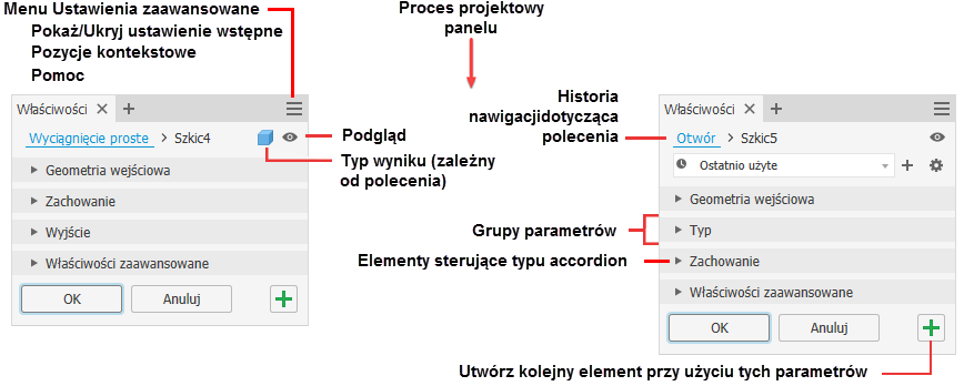

Ścieżka nawigacji — umożliwia szybkie przełączanie się z edycji elementu do edycji skojarzonego szkicu. Można zmienić nazwę elementu lub szkicu bezpośrednio w ścieżce nawigacji.
Podgląd — znajduje się po prawej stronie ścieżki nawigacji, opcja Podgląd włącza/wyłącza widoczność podglądu elementu podczas edycji elementu lub szkicu. Podczas edycji szkicu podgląd wybranych regionów lub pętli jest wyświetlany w modelu szkieletowym. Przełącz opcję, aby ukryć podgląd.
Ustawienia wstępne — użyj ustawień wstępnych, aby utworzyć definicje elementów wielokrotnego użytku. Więcej informacji na temat ustawień wstępnych, patrz Praca z ustawieniami wstępnymi.
Elementy edycji wartości — klawisze skrótów umożliwiające nawigację w panelu, kolorowe ostrzeżenia tekstowe o stanie wartości:
Element sterujący typu accordion — grupy parametrów można rozwinąć, aby wyświetlić parametry do edycji, lub zwinąć, aby ukryć rzadko używane parametry.

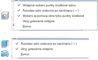

Menu Ustawienia zaawansowane — menu rozwijane zapewniające dostęp do opcji wyświetlania/ukrywania ustawień wstępnych, pomocy i innych ustawień zaawansowanych. Menu jest dostosowywane w oparciu o kontekst. Przykładowo podczas tworzenia lub edycji elementu lista menu zawiera opcje odpowiadające tylko edytowanemu elementowi. Podczas pracy w przeglądarce menu panelu odpowiada stanowi przeglądarki modelu itp.

Menu panelu Właściwości zawiera ustawienia związane z aktywnym kontekstem polecenia tworzenia lub edycji oraz typem dokumentu. Pozycje menu są kontekstowe. Zawierają tylko opcje, których można użyć w poleceniu. Niektóre ustawienia zaawansowane zastępują domyślne zachowania. W niektórych przypadkach te ustawienia są domyślnie włączone. Wybranie pozycji menu umożliwia włączenie/wyłączenie danej opcji.
Stan panelu właściwości dla tych ustawień jest zachowywany pomiędzy sesjami. Tak więc, jeśli wyłączysz jedno z nich, a później chcesz go użyć, musisz go ponownie włączyć.
Starsze zachowanie klawisza Enter można przywrócić, włączając opcję Pojedyncze naciśnięcie klawisza Enter kończy polecenie.

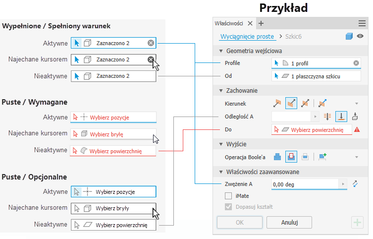

Selektory panelu właściwości wyświetlają swoje stany przy użyciu kolorów. Kliknij pole selektora, aby go uaktywnić. Poniższa ilustracja przedstawia stany i łączy je z przykładem.
Po dokonaniu zaznaczenia pole selektora zawiera liczbę zaznaczonych elementów i znak „X” w prawym końcu pola. Aby usunąć zbiór zaznaczeń, kliknij przycisk „X”, a następnie dokonaj kolejnych zaznaczeń.
