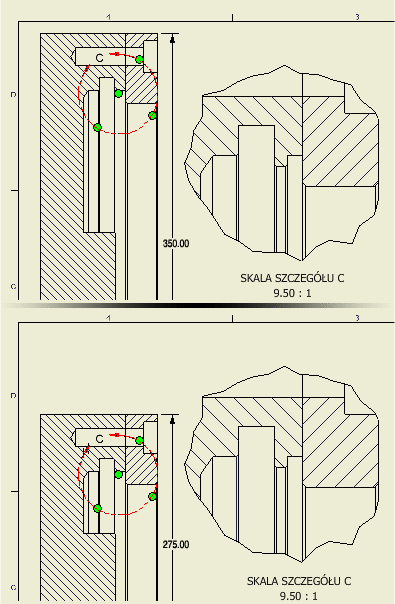

Na poniższym rysunku dołączona definicja widoku jest przesuwana razem z geometrią modelu, gdy jej wielkość ulega zmianie.
