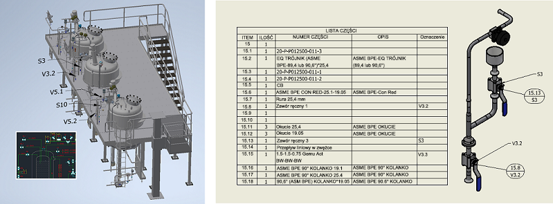

* Właściwości wystąpienia można używać, aby:
- Nadpisywać niestandardowe wartości iProperty w przypadku komponentów biblioteki (Content Center).
- Dodawać oznaczenia z wykresów schematycznych do komponentów w modelu 3D i używać ich w dokumentacji.
- Określać położenie poszczególnych elementów w pudłach transportowych lub w instalacji.
- Rozdzielić poszczególne wystąpienia w zestawieniu komponentów i na liście części oraz dodawać do nich określone informacje, takie jak ustawienia komponentów, możliwe zastąpienie komponentu i inne.
- Dodawać niestandardowe identyfikatory do poszczególnych komponentów lub wystąpień komponentów i używać ich do zastępowania numerów elementów w rysunkach zespołów i podzespołów.
- Dodawać informacje o montażu do modeli. Przykładowo można przypisać numery sekwencji kroków do poszczególnych komponentów zespołu lub dodać informacje o spoinach do spawanych komponentów.

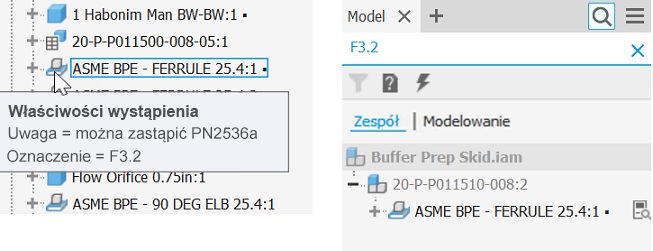

Znaczniki przeglądarki, etykiety narzędzi i wyszukiwanie
- Etykieta narzędzi wyświetla właściwości wystąpienia przypisane do wystąpienia komponentu.
- Znak kropki obok nazwy wystąpienia oznacza wystąpienia zawierające właściwości wystąpienia.
- Właściwości wystąpienia są obsługiwane w wyszukiwaniu w przeglądarce.

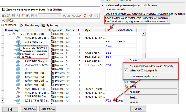

Okno dialogowe Zestawienie komponentów
Pozwala wyświetlać, dodawać, edytować lub usuwać właściwości wystąpienia.
- Pole ikony dla wiersza właściwości wystąpienia ma błękitne tło.
- Wartości właściwości wystąpienia są niebieskie.
- Etykieta narzędzi wyświetla listę właściwości wystąpienia przypisanych do wystąpienia.
- Z właściwościami wystąpienia można pracować za pomocą menu kontekstowego.
- Karta Dane modelu rozdziela wszystkie wiersze właściwości wystąpienia. Inne karty umożliwiają wyświetlanie lub scalanie wierszy wystąpień w oparciu o opcję Scal wiersze wystąpienia w oknie dialogowym Ustawienia scalania wierszy z numerami części.
Właściwości wystąpienia w tekście linii odniesienia, na liście części, w numerach pozycji i symbolach szkicowanych
Elementy, w których można wyświetlić właściwości wystąpienia:
- Tekst linii odniesienia 2D lub 3D
- Symbole szkicowane
- Listy części
- Numery pozycji
