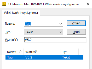

Przypisywanie właściwości wystąpienia za pomocą menu kontekstowego komponentu
  1. Wybierz co najmniej jedno wystąpienie komponentu w przeglądarce, kliknij prawym przyciskiem myszy i wybierz opcję Właściwości wystąpienia, aby wyświetlić okno dialogowe Właściwości wystąpienia.
  2. W oknie dialogowym Właściwości wystąpienia wprowadź nazwę i wartość żądanej właściwości wystąpienia.
  3. Kliknij przycisk Dodaj, aby dodać właściwość wystąpienia.
  4. Opcjonalnie dodaj więcej właściwości wystąpienia.
    Porada: W polu listy Nazwa wybierz nazwę istniejącej niestandardowej właściwości iProperty, aby przypisać tę samą nazwę do właściwości wystąpienia. Następnie nadpisz niestandardową właściwość iProperty na poziomie wystąpienia.
  5. Kliknij przycisk OK.
Uwaga: W przeglądarce obok nazwy wystąpienia pojawi się mała kropka. Oznacza to, że właściwości wystąpienia zostały przypisane do tego konkretnego wystąpienia. Umieść kursor na ikonie komponentu, aby wyświetlić etykietę narzędzia z informacjami o przypisanych właściwościach wystąpienia. Za pomocą funkcji wyszukiwania w przeglądarce możesz wyszukać właściwości wystąpienia.

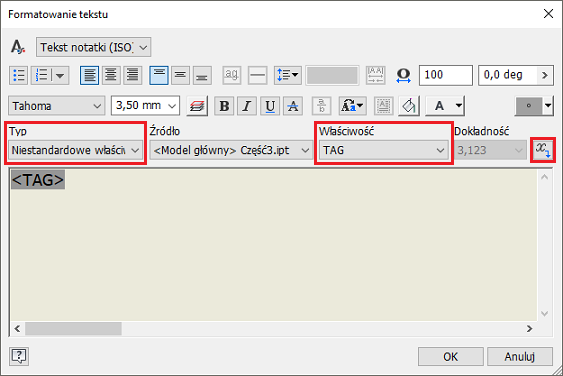

Wyświetlanie właściwości wystąpienia jako opisów linii odniesienia
Na wstążce kliknij kartę Opisz panel Uwagi Tekst linii odniesienia .
  1. Wybierz punkt zakotwiczenia geometrii.
  2. Kliknij, aby umieścić punkt końcowy linii odniesienia.
  3. W oknie dialogowym Formatowanie tekstu, wybierz z listy Typ opcję Niestandardowe właściwości iProperties.
  4. W polu listy Właściwość wybierz żądaną właściwość wystąpienia.
  5. Kliknij przycisk Dodaj.
  6. Opcjonalnie dodaj do opisu więcej wartości właściwości wystąpienia.
  7. Kliknij OK, aby zamknąć okno dialogowe Formatowanie tekstu.
Uwaga: Jeśli wystąpienie komponentu ma właściwość wystąpienia i właściwość iProperty o tej samej nazwie, w opisie linii odniesienia wyświetlana będzie wartość właściwości wystąpienia. Wartości właściwości wystąpienia mają wyższy priorytet niż wartości niestandardowych właściwości iProperties.

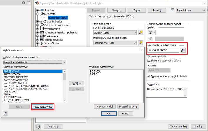

Wyświetlanie właściwości wystąpienia w numerach pozycji
  1. Na wstążce kliknij kartę Opisz panel Tabela Numer pozycji.
  2. W oknie graficznym wybierz geometrię komponentu, do którego chcesz dołączyć numer pozycji.
  3. Aby dodać wierzchołek linii odniesienia, przesuń kursor i kliknij.
  4. Kliknij prawym przyciskiem myszy i wybierz polecenie Kontynuuj.
  5. Kontynuuj wstawianie numerów pozycji. Po zakończeniu kliknij prawym przyciskiem myszy i wybierz polecenie Anuluj.
  6. Kliknij prawym przyciskiem myszy numer pozycji i wybierz polecenie Edytuj styl numeru pozycji.
  7. W oknie dialogowym Edytor stylów i standardów sekcja Wyświetlana właściwość kliknij opcję Wybór właściwości.
  8. W oknie dialogowym Wybór właściwości kliknij przycisk Nowa właściwość.
  9. Wprowadź nazwę właściwości wystąpienia i kliknij przycisk OK.
  10. Kliknij przycisk OK, a następnie przycisk Zapisz i zamknij, aby zamknąć okno dialogowe Edytor stylów i standardów.

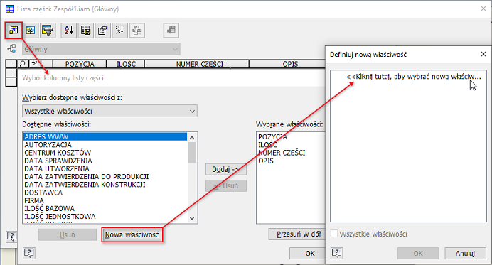

Wyświetlanie właściwości wystąpienia na listach części
Lista części zawiera dane, które istnieją w zestawieniu komponentów.
  1. Na wstążce kliknij kartę Opisz panel Tabela Lista części.
  2. Ustaw odpowiednie opcje listy części i umieść ją na arkuszu rysunkowym.
  3. Kliknij dwukrotnie listę części i kliknij przycisk Wybór kolumny.
  4. W oknie dialogowym Wybór kolumny listy części kliknij opcję Nowa właściwość.
  5. Wprowadź nazwę właściwości wystąpienia i kliknij przycisk OK.
