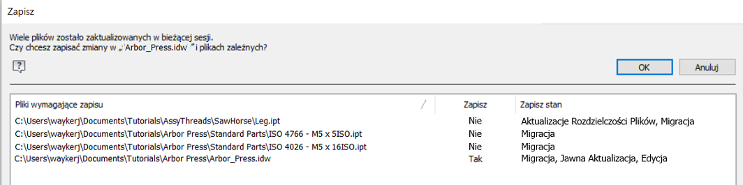

Kliknij menu Plik
Zapisz lub Plik
Zapisz jako
Zapisz kopię jako. Wszystkie zmiany w plikach odniesienia powodują wyświetlenie okna dialogowego Zapisz.
Wyświetla listę plików, do których istnieją odnośniki, ze zmianami, które nie zostały jeszcze zapisane.
Określa, czy zapisać plik, wszystkie wymienione pliki czy wybrany zestaw plików. Możesz zapisać wszystkie lub wybrane zmodyfikowane pliki.
Podczas zapisywania rysunku wyświetla pliki zależne, które zostały zmienione bez zapisania.
Zmiany szerokości co najmniej jednej kolumny są zachowywane w kolejnych sesjach. Przykładowo po zwiększeniu szerokości kolumny Pliki wymagające zapisu określona szerokość będzie zachowywana w kolejnych sesjach aż do określenia innej szerokości.
Kliknij nazwę kolumny, aby przełączyć wyświetlanie tekstu.
Zmień stan zapisu, klikając opcję Zapisz stan (na przykład kliknij przycisk Tak, aby zmienić na Nie).
W kolumnie Zapisz stan wyświetlany jest stan zapisu dla następujących warunków:
