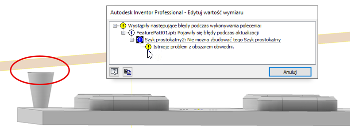

  5. Elementy szyku w obrębie obwiedni. Opcja obwiedni jest dostępna tylko w modelowaniu części.
    • Obwiednia. Kliknij, aby wybrać powierzchnię czołową lub profil definiujący granicę. Obwiednię można zmienić w dowolnym momencie, niezależnie od tego, czy jest to powierzchnia, czy profil, czy też nie jest już używana i nie jest zaznaczona.
    • Odsunięcie. Odsuwa wybraną obwiednię, tworząc obszar wykluczony między linią obwiedni a linią odsunięcia. Istnieją trzy opcje umożliwiające utworzenie szyku wewnątrz obwiedni. Oto one:
      • Dołącz geometrię Wszystkie wystąpienia szyku znajdujące się całkowicie wewnątrz obwiedni są używane w szyku. Do obliczania, czy element znajduje się wewnątrz obwiedni, używana jest zorientowana ramka ograniczająca.
      • Uwzględnij centroidy Wszystkie wystąpienia szyku z centroidami w obrębie obwiedni są używane w szyku.
      • Punkty bazowe Kliknij selektor punktu bazowego i wybierz punkt bazowy na wystąpieniu. Wszystkie wystąpienia z punktem bazowym wewnątrz obwiedni są używane w szyku. Aby ponownie zdefiniować punkt bazowy, kliknij selektor i wybierz inny punkt jako punkt bazowy. Uwaga: wybór jest aktualizowany po wybraniu nowego punktu.

Szyki ograniczone
Są to punkty, które należy zapamiętać podczas używania szyków ograniczonych do obwiedni.
Uwaga: Jeśli nie ma przecięcia między płaszczyzną obwiedni a elementem, opcja geometrii w pełni zamkniętej jest wyłączona.
