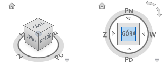

Autodesk ® ViewCube ® to trwały interfejs, który można kliknąć i przeciągnąć, aby dostosować punkt obserwacji modelu. Jest on wyświetlany w jednym z górnych rogów okna w stanie nieaktywnym. Stanie się aktywne po umieszczeniu nad nim kursora.
Opcjonalny kompas jest wyświetlany poniżej narzędzia ViewCube. Wskazuje, który kierunek jest zdefiniowany jako północny dla modelu.
Po zmianie widoku narzędzie ViewCube przemieszcza się, aby zapewnić wizualne informacje o bieżącym widoku modelu.

Po kliknięciu narzędzia ViewCube lub kompasu w celu zmiany orientacji modelu model obróci się wokół punktu będącego środkiem obiektu wybranego jako ostatni.
Narzędzie ViewCube jest wyświetlane w stanie nieaktywnym lub aktywnym. Gdy narzędzie jest nieaktywne, domyślnie jest ono wyświetlane jako częściowo przezroczyste. Gdy jest aktywne, pojawia się jako nieprzezroczyste i może przysłonić widok obiektów w bieżącym widoku modelu.
