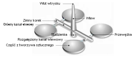

System podawania rozprowadza równomiernie tworzywo płynne z dysz do wszystkich matryc form.
Na rysunku przedstawiono wszystkie komponenty systemu podawania tworzywa.
Kanał wlewowy jest to kanał, przez który płynie roztopione tworzywo od wlewu do przewężek podających tworzywo. Szkic kanału wlewowego jest wymagany do modelowania systemu kanału wlewowego.
System kanału wlewowego obejmuje główny (podstawowy) kanał wlewowy, rozgałęzienie kanału wlewowego (drugorzędowy kanał wlewowy) i trzeciorzędowy kanał wlewowy.
Nadlew wtryskowy należy do systemu kanału wlewowego. Wlew pomocniczy może być stosowany w formach trójpłytowych.
Kanał wlewowy jest tworzony na podstawie szkicu kanału wlewowego, który można utworzyć ręcznie lub automatycznie.
