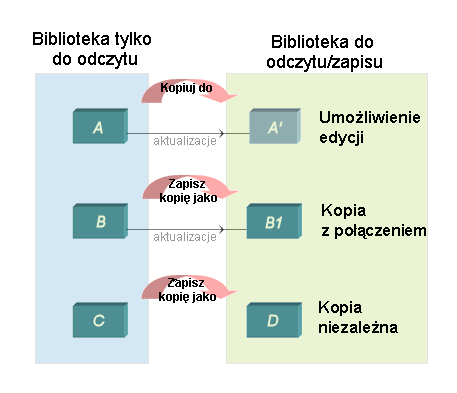

Aby edytować rodzinę części (elementów) zawartą w bibliotece tylko do odczytu, skopiuj rodzinę do biblioteki do odczytu/zapisu. W edytorze Content Center dostępne są dwa polecenia, które pozwalają skopiować zawartość do biblioteki do odczytu/zapisu:
Na poniższym schemacie przedstawiono przegląd procesu kopiowania rodzin do bibliotek do odczytu/zapisu:
Łącze do rodziny macierzystej
Łącze nie może być wykorzystane do momentu edycji rodziny macierzystej i synchronizacji biblioteki włącznie ze skopiowaną rodziną za pomocą Narzędzia aktualizacji. Jeżeli łącze pomiędzy rodziną macierzystą a skopiowaną jest aktywne, Narzędzie aktualizacji duplikuje zmiany z rodziny macierzystej do rodziny skopiowanej (potomnej). Gdy te same dane są edytowane w rodzinie macierzystej i skopiowanej, wszystkie wprowadzone zmiany są zachowywane w bibliotece do odczytu/zapisu.
Rodzina z łączem zachowuje się tak samo jak rodzina niezależna, za wyjątkiem poniższych przypadków:
Rodziny Kopiuj do zawsze tworzą łącze do ich rodzin macierzystych. Rodziny Zapisz kopię jako mogą być utworzone z łączem lub bez łącza.
Wyłącz łącze, aby odroczyć synchronizację skopiowanej rodziny. Skopiowana rodzina z wyłączonym łączem jest pominięta podczas synchronizacji poprzez Narzędzie aktualizacji. Użyj polecenia Włącz, aby aktywować wyłączone łącze. Biblioteka z odpowiednią skopiowaną rodziną jest wówczas oznaczona komunikatem Wymagana synchronizacja, a użytkownik może zsynchronizować rodzinę.
Użyj polecenia Przerwij połączenie, aby usunąć łącze do rodziny macierzystej dla rodziny Zapisz kopię jako. Rodzina staje się niezależna. Nie można przywrócić przerwanego łącza.
