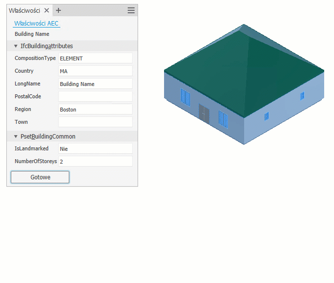

Właściwości AEC
Są to właściwości IFC importowane jako właściwości AEC w przypadku wybrania opcji Jako parametry. Właściwości:
Aby uzyskać dostęp do właściwości AEC, wykonaj następujące czynności:
  1. W obszarze Zespoły przejdź do karty Sprawdź i wybierz opcję Właściwości AEC w panelu Właściwości.
  2. W przeglądarce modelu rozwiń importowany węzeł modelu, aby zlokalizować element, którego właściwości chcesz wyświetlić, lub użyj funkcji wyszukiwania w przeglądarce.
  3. Kliknij prawym przyciskiem myszy węzeł przeglądarki i w dolnym końcu menu kontekstowego kliknij opcję Właściwości AEC.
  4. Można również ustawić opcje wyboru na Wybierz priorytet części i w obszarze rysunku wybrać część.
