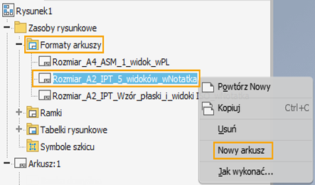

  1. W przeglądarce rozwiń folder Zasoby rysunkowe Formaty arkuszy. Kliknij prawym przyciskiem myszy format arkusza i wybierz polecenie Nowy arkusz.
  2. W oknie dialogowym Wybierz komponent do widoku na arkuszu wybierz plik modelu, aby umieścić jego widoki na arkuszu i kliknij przycisk OK.
  3. Wybierz węzeł przeglądarki nowego arkusza i wprowadź opisową nazwę.
  4. Aby dostosować ustawienia widoku do standardów firmowych, kliknij prawym przyciskiem myszy widok i z menu kontekstowego wybierz polecenie Edytuj widok.

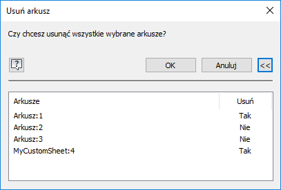

Usuwanie arkuszy rysunkowych
W szablonie rysunku lub pliku rysunku:
  1. W przeglądarce wybierz jeden lub więcej arkuszy do usunięcia.
  2. Wykonaj jedną z poniższych czynności:
    • Kliknij prawym przyciskiem myszy i wybierz z menu polecenie Usuń
    • Użyj klawisza Delete
  3. (Opcjonalnie) Aby zmienić arkusze wybrane do usunięcia, w oknie dialogowym Usuń arkusz kliknij przycisk Więcej , a następnie kliknij opcję Usuń i wybierz arkusze do usunięcia.
  4. Kliknij przycisk OK, aby usunąć wybrane arkusze.
