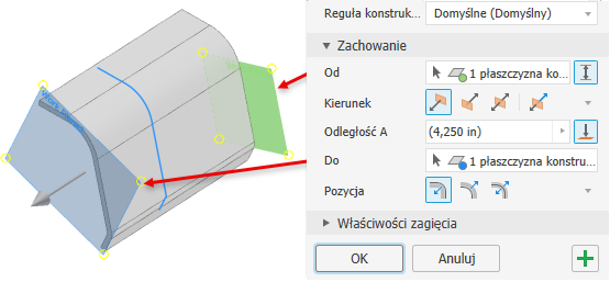

  5. W grupie Zachowanie określ następujące parametry zgodnie z potrzebami:
    • Z. Domyślnie używa płaszczyzny szkicu profilu.

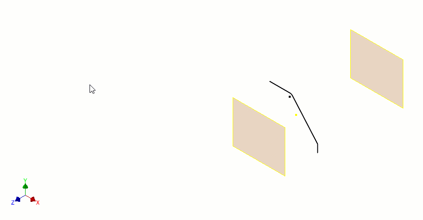

    • Pomiędzy. Określ różne zakończenia Od i Do. Prawidłowe dane wejściowe to powierzchnia, punkt lub element konstrukcyjny.
      Uwaga: w przypadku korzystania z opcji Pomiędzy parametry Kierunek i Odległość są wartościami referencyjnymi zdefiniowanymi przez wybrane opcje Od i Do.

    • Z płaszczyzny szkicu Określa kołnierz konturowy rozpoczynający się od płaszczyzny szkicu profilu.
      1. Z. Określa płaszczyznę początkową kołnierza konturowego. Domyślnie wybrana jest płaszczyzna szkicu profilu. Wyłączone, chyba że użyto opcji Pomiędzy.
      2. Pomiędzy Pomiędzy Użyj tej opcji do określenia innego położenia początkowego i końcowego.
        • Z. Określ, gdzie zaczyna się kołnierz
        • Do. Wybierz cechę wskazującą koniec kołnierza.
