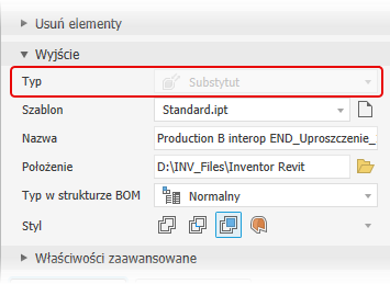

Modele programu Inventor mogą zawierać wiele szczegółów, które nie są niezbędne do użycia w programie Revit. Uproszczenie modelu jest ważnym etapem przed wyeksportowaniem modeli programu Inventor do użycia w programie Revit. Użyj opcji Zastąpienie uproszczone, aby utworzyć uproszczony model zastępczy w programie Inventor, który można następnie wyeksportować jako plik RFA, IFC lub ADSK.
Opcja Zastąpienie uproszczeniem przyspiesza proces przez wstępne zdefiniowanie danych wyjściowych uproszczenia tylko jako modelu zastępczego.
Uproszczone dane wyjściowe zastąpienia
Temat Tworzenie części uproszczonej z zespołu zawiera opis czynności umożliwiających utworzenie modelu uproszczonego.
