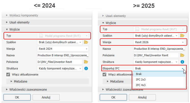

Upraszczanie i eksportowanie pliku RVT
Polecenie Uprość i eksportuj przyspiesza ten proces przez wstępne zdefiniowanie danych wyjściowych upraszczania tylko jako pliku RVT. Można eksportować do poprzednich wersji. W przypadku wersji 2025 i nowszych można również wyeksportować plik IFC w razie potrzeby.
Uproszczone dane wyjściowe zastąpienia
W sekcji Eksportowanie modelu do RVT (format Revit) opisano czynności umożliwiające wygenerowanie uproszczonego modelu RVT.
