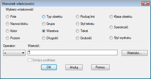

Wybierz Warstwa jako warunek właściwości. Do mapy zostaną dodane tylko obiekty na wybranych warstwach.

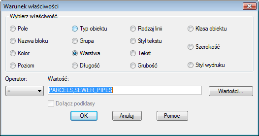

Wybierz warstwy w celu określenia obiektów, jakie zostaną dodane.
W trybie Podgląd obiekty są wyświetlane, nawet jeśli nie zostały rzeczywiście utworzone na rysunku.
Obiekty w warstwach PARCELS i SEWER_PIPES są wyświetlane w oknie rysunku. Nie zostały utworzone na rysunku, ponieważ użyto trybu zapytań Podgląd.
Obiekty zgodne z kryterium zostaną wyświetlone na rysunku.
Na obszarze rysunku zostaną wyświetlone tylko działki (wieloboki o czarnych obrysach) oraz rury kanałów ściekowych (zielone linie).
