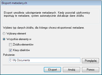

Metadane można eksportować z rysunku do pliku XML o rozszerzeniu .mtd. W tym samym położeniu co plik MTD utworzony jest i przechowywany także plik połączenia. Opcję Automatyczna aktualizacja można ustawić w oknie dialogowym Opcje metadanych. Po włączeniu tej opcji plik powiązania zapamiętuje lokalizację danych i zapewnia aktualizację eksportowanych metadanych.
Aby wyeksportować metadane, wykonaj następujące czynności:
Na przykład: przejdź do folderu, do którego zostały skopiowane pliki ćwiczenia.
Użyj klas obiektów w celu zorganizowania wyeksportowanych metadanych.
Zostały wygenerowane metadane zawierające informacje o klasie obiektu. Wyeksportowano metadane dla klas obiektów.
