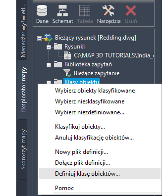

  2. Na karcie Eksplorator mapy, która należy do okna zadań, kliknij prawym przyciskiem myszy opcję Klasy obiektów, a następnie kliknij opcję Dołącz plik definicji.
  3. Wybierz utworzony plik definicji MyDefinition.xml.

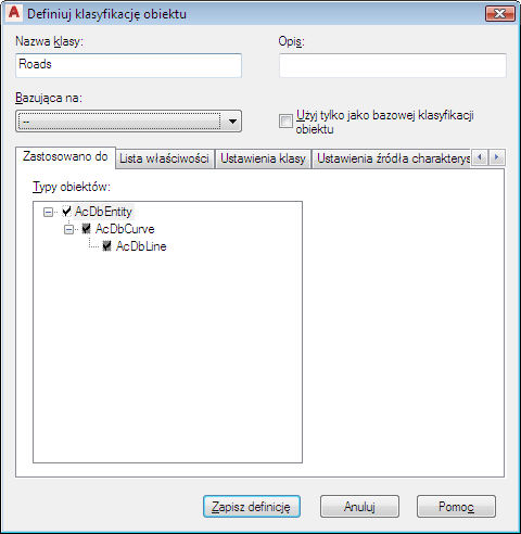

  6. W oknie dialogowym Zdefiniuj klasyfikację obiektu wprowadź Roads jako nazwę dla tej klasy obiektów. Zaznacz najwyżej położone pole wyboru na liście Typy obiektów (AcDbEntity).
    Określ metodę tworzenia obiektu, która będzie musiała zostać zastosowana do obiektów istniejących, aby mogły one należeć do tej klasy obiektów.
    We wszystkich istniejących obiektach dodawanych do tej klasy musi być użyty typ obiektu, zaznaczony w tym miejscu. Jeśli nie wiadomo, czy wszystkie obiekty zostały utworzone za pomocą metody AcDbLine czy AcDbCurve, bezpieczniej jest zaznaczyć metodę AcDbEntity.

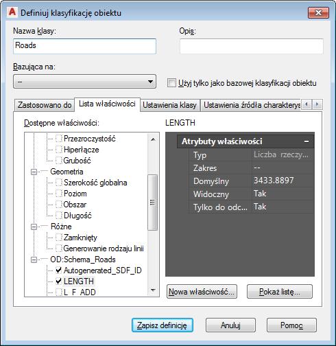

  7. Kliknij kartę Lista właściwości, a następnie zaznacz właściwości, które mają zostać dołączone do tej klasy obiektów.
    Obiekty dołączone do tej klasy zawsze zachowują swoje właściwości. Właściwości określone w tej sekcji są właściwościami całej klasy. Wybierz właściwości w celu ustawienia ich wartości domyślnych lub dopuszczalnych zakresów lub w celu udostępnienia ich do edycji dla wszystkich elementów klasy.
    Na przykład: aby umożliwić zmianę warstwy, typu linii lub koloru dla wszystkich elementów klasy Roads jako grupy, wybierz te właściwości. Jeśli to konieczne, można ustawić wartości domyślne. Na przykład: można przypisać wszystkie elementy klasy Roads do warstwy Roads.

  8. Określ pola danych obiektu (OD) i ich wartości.
    Dla pól danych obiektu usuń wartości specyficzne dla wybranego obiektu modelowego. Na przykład: dołącz właściwości NAME i ST_NAME w celu upewnienia się, że wszystkie nowe utworzone drogi zawierają te właściwości. Usuń wartości dla tych właściwości, ponieważ nazwa każdej nowej drogi będzie się różnić od nazwy obiektu modelowego.
    Na przykład: kliknij właściwość ST_NAME i odszukaj jej wartości. Domyślną wartością nazwy ulicy jest nazwa obiektu modelowego. Ta wartość jest niepoprawna dla niemal każdej nowo utworzonej drogi. Zaznacz tę wartość i usuń ją.
    Obiekty przypisane do tej klasy posiadają właściwość ST_NAME, ale wartość będzie nazwą dla tej drogi (zapisana we właściwościach obiektu). Jeśli żadna wartość nie istnieje, właściwość będzie pusta. W poniższej tabeli przedstawiono sugerowany zestaw właściwości OD:Schema_Roads i wartości dla klasy Roads.
    Właściwość Wartość
    Autogenerated_SDF_ID Brak wartości
    LENGTH Brak wartości
    NAME Brak wartości
    PREFIX Brak wartości
    SEG_ID Brak wartości
    ST_NAME Brak wartości
    ST_TYPE Brak wartości
    SUFFIX Brak wartości
    TYP Brak wartości

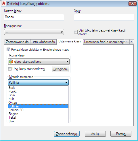

  11. Kliknij kartę Ustawienia klasy. Dla opcji Metoda tworzenia wybierz Wielokąt.
    W wypadku nowych obiektów tworzonych w tej klasie należy wybrać opcję Metoda tworzenia.
    Jeśli ta klasa jest używana do tworzenia drogi, użyj polilinii w celu jej utworzenia. Istniejące obiekty dodawane do tej klasy nie muszą być poliliniami.
