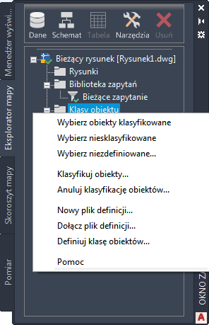

Użyj karty Eksplorator mapy w oknie zadań w celu utworzenia pliku definicji klasy obiektów . Ten plik można utworzyć w dowolnej mapie.
Aby utworzyć plik definicji
Nowy
Rysunek. Wybierz szablon map2d.dwt i kliknij przycisk Otwórz.
Utwórz plik definicji klasy obiektu.
Na przykład: przejdź do folderu, do którego zostały skopiowane pliki ćwiczenia. Wywołaj plik definicji MyDefinition.xml.
Zdefiniowane klasy obiektów zostały zapisane w nowym pliku definicji.
