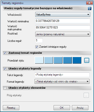

Za pomocą różnych tematów można wyświetlić poszczególne elementy zależnie od ich wartości. Przykładowo, jeśli utworzysz temat na podstawie wartości działki, działki tańsze mogą być wyświetlone w jaśniejszym kolorze, natomiast działki droższe - w ciemniejszym odcieniu.
W bieżącym ćwiczeniu utworzysz temat na podstawie obliczonej właściwości, zdefiniowanej jako WartośćWgObszaru.
Tworzenie tematu z użyciem obliczonej właściwości
Metoda rozkładu Jenks grupuje zakresy właściwości i ich naturalne przerwy tak, że właściwości o podobnych wartościach są grupowane. Metoda ta wskazuje naturalne grupy danych w lepszy sposób, niż grupowanie punktów arbitralnych.
Wartość Zakres stylu jest gradientem między dwoma określonymi kolorami.
Opuść Edytor stylów ale pozostaw edytor otworzony do następnego ćwiczenia.
