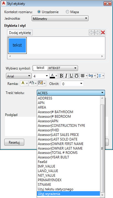

Każdą działkę można oznaczyć etykietą, której tekst jest określony za pomocą wyrażenia. W bieżącym ćwiczeniu utworzysz etykietę dla każdej działki, która będzie wyświetlać adres działki w dwóch wierszach.
Edytor stylów powinien być nadal otworzony z poprzedniego ćwiczenia.
W tym ćwiczeniu zostanie użyta mapa zmodyfikowana w sekcji Ćwiczenie 1: Tworzenie tematu.
Dodawanie etykiet używających wyrażenia
Ponieważ tworzysz temat dla własności działki, możesz wykonać jeden wpis dla każdej reguły tematu.
Za pomocą wyrażenia można określić tekst dla etykiet.
Operator Concat sumuje wiele właściwości i wstawia podział wiersza przy użyciu argumentu '\P'.
Utworzyłeś temat dla warstwy Działki z zastosowaniem obliczonej właściwości na podstawie tematu. Dodałeś etykiety, których zawartość jest określona przez wyrażenie.
