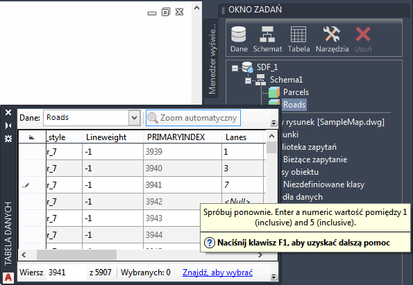

Nowe właściwości - uzupełnianie danych
Jeśli zostanie wprowadzona wartość spoza dozwolonego zakresu, a użytkownik kliknie poza polem, zostanie wyświetlone ostrzeżenie.
Połączono się z wcześniej utworzonym plikiem SDF i dodano nową właściwość do schematu pliku. W Tabeli danych wprowadzono wartości nowej właściwości.
