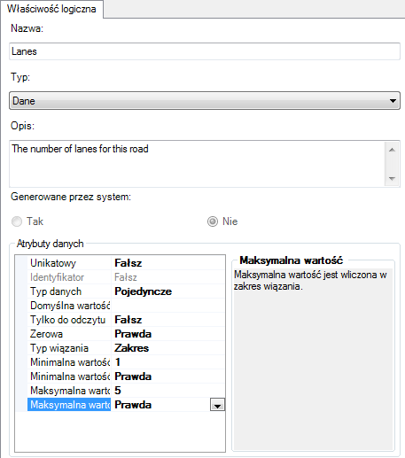

Utwórz właściwość przy użyciu tych wartości. Po ustawieniu typu ograniczenia zostaną wyświetlone ostatnie cztery pola.
Te wartości tworzą właściwość reprezentującą liczbę pasów jezdni. Wartość musi być liczbą całkowitą z zakresu od 1 do 5 włącznie. Dla tej właściwości nie istnieje wartość domyślna.
Po ustawieniu Minimalnej wartości włączonej i Maksymalnej wartości włączonejna prawdziwe, zostały wprowadzone wartości (najwyższa i najniższa) dopuszczalne w danym zakresie.
Po aktualizacji pozycja "Właściwość1" znajdująca się po lewej stronie ma nową nazwę.
