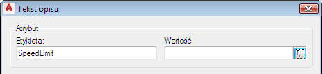

Naciśnij klawisz Enter w odpowiedzi na monit. Zostanie wyświetlone okno dialogowe Tekst opisu.

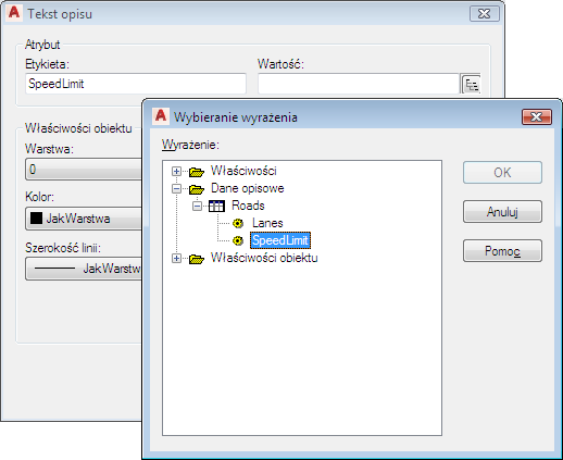

Przycisk Kreator wyrażenia znajduje się na prawo od pola Wartość.
Rozwijaj węzły w obszarze Dane obiektu aż do wyświetlenia pozycji SpeedLimit.

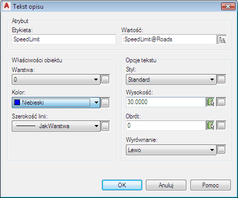

Ustawienie niebieskiego tekstu opisu o wysokości 30 jednostek.

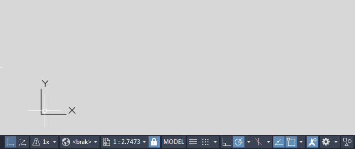

Sprawdź położenie znaczników osi, przesuwając kursor na punkt przecięcia i odczytując wartość w lewym dolnym rogu okna.
Punkt 0,0 odpowiada punktowi zakotwiczenia na obiekcie. Blok opisu jest odsunięty od obiektu odpowiednio do odległości punktu wstawienia bloku od punktu 0,0.
Jeśli oś nie znajduje się w punkcie 0,0, zaznacz ją i przeciągnij do tego położenia.
Po umieszczeniu punktów osi w położeniu 0,0 kliknij obok punktu zetknięcia osi x i y (ale nie w punkcie zetknięcia). Następnie naciśnij klawisz Enter.

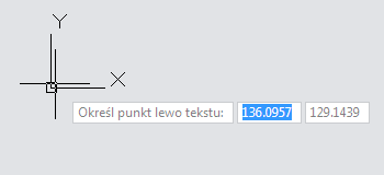

Kliknij miejsce, gdzie ma się znajdować początek tekstu opisu.
Obiekt zastępczy „SpeedLimit” zostanie zastąpiony przez rzeczywistą wartość ograniczenia prędkości dla poszczególnych dróg.

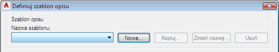

Zostanie wyświetlone okno dialogowe Definiowanie szablonu opisu.
Opis znajdzie się na rysunku dopiero po dołączeniu szablonu do obiektów.
