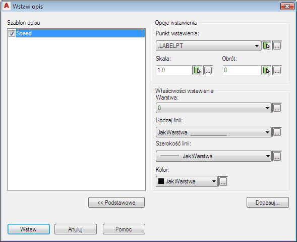

panel Opis mapy
Wstaw.
Będą tutaj również widoczne wszystkie inne szablony zdefiniowane w rysunku.
Wartości ograniczenia prędkości (w kolorze niebieskim) zostaną dodane obok poszczególnych ulic na podstawie danych obiektów skojarzonych z obiektami ulicy.
