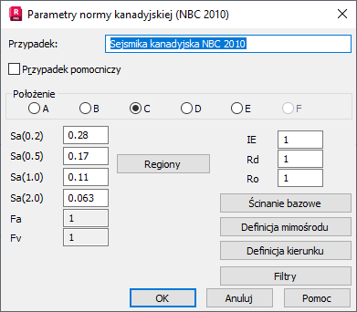

Wybierz kanadyjską normę sejsmiczną NBC 2010 w oknie dialogowym Definicja nowego przypadku lub kliknij Parametry w oknie dialogowym Typ analizy.
Aby przeprowadzić analizę sejsmiczną według zasad podanych w normie NBC 2010, należy zdefiniować następujące parametry:
Wartości współczynników wyświetlane są zależnie od wybranej prowincji i gruntu. Wartości te można zmienić ręcznie lub kliknąć przycisk Region, aby zmienić prowincję i grunt odniesienia.
W tym oknie dialogowym można również uzyskać dostęp do definicji kierunku, filtrów i ścinania bazowego oraz je zmodyfikować, klikając odpowiednie przyciski.
