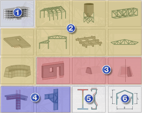

Podczas tworzenia nowego projektu można wybrać różne konstrukcje lub moduły wymiarowania. Układ aplikacji jest aktualizowany w zależności od dokonanego wyboru.
Budynek nie jest typem konstrukcji, a jedynie szablonem umożliwiającym łatwiejszą definicję tego rodzaju konstrukcji. Dostępne współrzędne i węzłowe stopnie swobody dla budynku są identyczne jak dla powłok płaskich i zakrzywionych.
Dostępnych jest kilka typów konstrukcji.

Moduły wymiarowania elementów żelbetowych i moduły projektowania połączeń umożliwiają tworzenie elementów konstrukcji żelbetowych i łączników stalowych.
Moduł Definicja przekroju pozwala określić definicje przekroju pręta (przekrój pełny i/lub cienkościenny).
W module konstrukcji parametrycznej można tworzyć typowe konstrukcje, takie jak proste konstrukcje ram przestrzennych.
