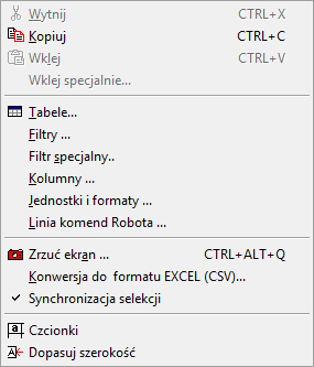

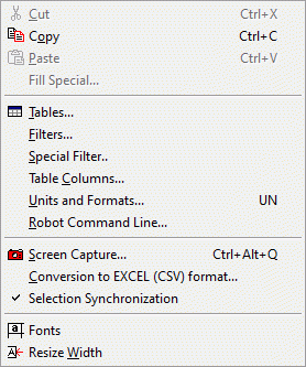

Menu kontekstowe
Niektóre opcje są dostępne z menu kontekstowego Tabele, np. filtrowanie, zarządzanie zawartością lub dostosowywanie rozmiaru.
Kliknij prawym przyciskiem myszy w tabeli, aby uzyskać dostęp do menu kontekstowego.
- Tabele
- Otwiera okno dialogowe Tabele: dane i wyniki, które umożliwia wyświetlanie lub ukrywanie wybranych tabel.
- Filtry
- Otwiera okno dialogowe Filtrowanie, w którym można wybrać dane, które mają być wyświetlane w tabeli.
- Filtr specjalny
- Otwiera okno dialogowe Wybór wielkości węzłowych, które zapewnia dostęp do zaawansowanych opcji filtrowania.
- Kolumny tabeli
- Otwiera okno dialogowe Wybór wielkości węzłowych, które umożliwia wybranie danych, które mają być uwzględnione w tabeli.
Uwaga:  Po wybraniu pożądanych parametrów z okna dialogowego należy nacisnąć przycisk OK, aby dodać lub zamienić istniejące kolumny.
- Jednostki i formaty
- Otwiera okno dialogowe Preferencje zadania, w którym można zmienić domyślne jednostki dla projektu.
- Wiersz poleceń programu Robot
- Umożliwia użycie poleceń w programie.
- Czcionki
- Umożliwia zmianę stylu nagłówków kolumn lub wierszy, jak również ogólnego stylu tabeli.
- Dopasuj szerokość
- Zmienia rozmiar kolumny do szerokości domyślnej.
Uwaga: Szerokość kolumny można zmienić przez przesunięcie jej prawego marginesu.
