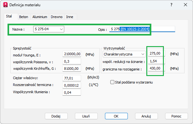

W oknie dialogowym Preferencje zadania wybierz opcję Materiały, a następnie kliknij przycisk Modyfikacja. Dostęp do poniższych parametrów możliwy jest po wybraniu karty Stal.
Określ następujące parametry:
Nazwa
Pole, w którym wpisana może zostać nazwa definiowanej stali.
Uwaga: Nazwa materiału musi zostać podana przed naciśnięciem przycisku Dodaj.
Opis
Pole na opis definiowanej stali.

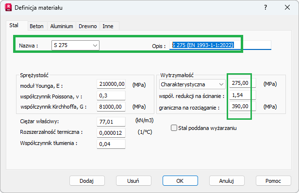

Uwaga: Od wersji RSA2026 zmodyfikowano bazę danych materiałów Eurocode i obecnie możliwe jest dobranie materiałów dedykowanych dla odpowiedniej wersji normy projektowej EC3. Opis wybranej stali wskazuje dedykowaną wersję normy projektowej.

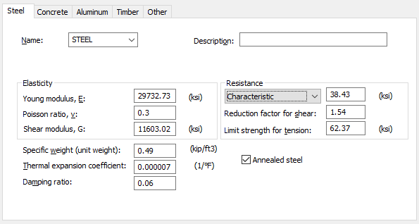

Sprężystość
- Moduł Younga — wartość modułu Younga dla definiowanej stali.
- Współczynnik Poissona — wartość współczynnika Poissona dla definiowanej stali.
- Moduł Kirchhoffa — wartość modułu Kirchhoffa dla definiowanej stali. Współczynnik określa zależność sił ścinających na odkształcenie konstrukcji.
Inne
- Ciężar właściwy — gęstość (ciężar właściwy) definiowanej stali.
- Współczynnik rozszerzalności cieplnej — współczynnik rozszerzalności cieplnej dla definiowanej stali.
- Współczynnik tłumienia — współczynnik tłumienia dla definiowanej stali (jest to tłumienie materiałowe określane dla potrzeb analiz dynamicznych konstrukcji).
