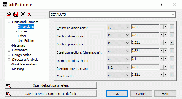

Otwórz okno dialogowe Preferencje zadania za pomocą jednej z poniższych czynności, aby wybrać i zmodyfikować parametry w programieRobot :
W górnej części okna znajduje się kilka ikon oraz pole wyboru pliku preferencji zadania:
— Otwarcie okna dialogowego umożliwiającego wczytanie wybranego pliku preferencji zadania
— Otwarcie okna dialogowego umożliwiającego zapis preferencji zadania we wskazanym przez użytkownika pliku
— Usuwanie aktualnie wykorzystywanych preferencji zadania
— Przywrócenie domyślnych wartości parametrów opcji preferencji zadania znajdujących się w pliku dostarczonym z programem Robot.
W polu znajdującym się w prawym, górnym rogu przedstawiana jest nazwa aktualnie używanego pliku preferencji zadania. Można tego dokonać naciskając strzałkę znajdującą się na końcu tego pola; powoduje to otwarcie listy dotychczas utworzonych plików preferencji zadania skąd odpowiedni do potrzeb plik preferencyjny może zostać wybrany.
Jednostki i formaty — Wymiary
Jednostki i formaty — Siły
Jednostki i formaty — Inne
Jednostki i formaty — Edycja jednostek
 — Otwarcie opcji preferencji zadania ustawionych przez użytkownika jako wartości domyślne.
 — Zapisanie aktualnych ustawień parametrów preferencji zadania jako wartości domyślnych; te ustawienia będą wykorzystywane dla każdego nowego projektu.
