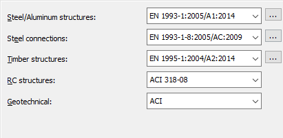

Elementy okna dialogowego
Normy zawierają.
- Stal/Aluminium — kliknięcie w strzałkę powoduje rozwinięcie listy norm, z której wybrana może zostać norma używana podczas projektowania konstrukcji stalowych/aluminiowych.
- Połączenia stalowe — kliknięcie w strzałkę powoduje rozwinięcie listy norm, z której wybrana może zostać norma używana podczas projektowania połączeń w konstrukcji stalowej.
- Drewno — kliknięcie w strzałkę powoduje rozwinięcie listy norm, z której wybrana może zostać norma używana podczas projektowania konstrukcji drewnianych.
- Żelbeton — kliknięcie w strzałkę powoduje rozwinięcie listy norm, z której wybrana może zostać norma używana podczas projektowania elementów konstrukcji żelbetowych. Obliczenia zbrojenia dla tych elementów konstrukcji prowadzić będą do wyznaczenia powierzchni zbrojenia rzeczywistego i rozkładu zbrojenia w elemencie konstrukcji żelbetowej.
- Geotechniczne (wymiarowanie fundamentu).
Jeśli z listy wyboru wybrana zostanie norma Eurocode, to po prawej stronie listy wyboru pojawia się dodatkowy przycisk (…), którego naciśnięcie powoduje otwarcie okna dialogowego Współczynniki częściowe, pozwalającego na edycję współczynników materiałowych dla modułów normowych.
Uwaga: Normy dostępne na listach rozwijanych zależą od kraju wybranego w oknie dialogowym Preferencje. Aby skonfigurować listę dostępnych norm, kliknij strzałkę, a następnie kliknij przycisk Więcej u dołu listy.
