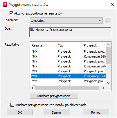

Aby zdefiniować przygotowania wyników wyświetlanych na mapie, należy wybrać (zarówno w przypadku konstrukcji płytowo-powłokowych, jak i objętościowych) opcje Analiza > Przygotowanie wyników.
Okno dialogowe zawiera następujące informacje:
Dostępne są cztery standardowe szablony z podstawowymi zestawami wyników.
Aby obliczyć wyniki, należy kliknąć polecenie Uruchom przygotowania lub aktywować opcję Uruchom przygotowanie wyników po obliczeniach. Po zakończeniu obliczeń modelu konstrukcji przygotowanie wyników rozpocznie się automatycznie.
Można tworzyć szablony użytkownika dla przygotowania wyników. Aby rozpocząć definiowanie nowego szablonu, należy kliknąć przycisk (...). Zostaje otwarte okno dialogowe Kompozycja szablonu dla przygotowania wyników.

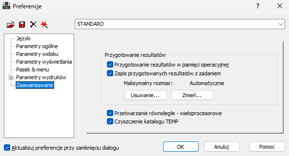

Aby zapewnić poprawne działanie modułu „Przygotowanie wyników”, należy zaznaczyć pola wyboru „Przygotowanie rezultatów w pamięci operacyjnej” i „Przetwarzanie równoległe — wieloprocesorowe” w oknie Narzędzia/Preferencje/Zaawansowane.
Aby zapewnić dostępność wygenerowanych wyników bezpośrednio po otwarciu pliku, należy włączyć opcję „Zapis przygotowanych rezultatów z zadaniem” w oknie Narzędzia/Preferencje/Zaawansowane i zapisać plik z rozszerzeniem .rtd.
Zaleca się zaznaczenie wszystkich pól wyboru w oknie Narzędzia/Preferencje/Zaawansowane, aby zapewnić poprawne działanie modułu „Przygotowanie wyników”, jak pokazano poniżej.
