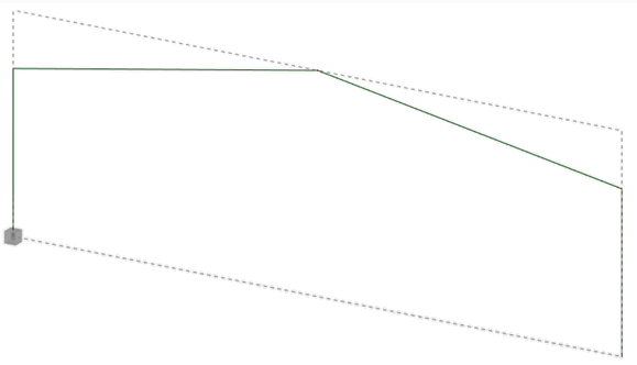

Tło modelu programu Advance Steel
Aby wyświetlić tło, przed przeniesieniem modelu do programu Robot wybierz opcję Utwórz model programu Advance Steel jako tła w oknie dialogowym Integracja z programem Autodesk Advance Steel. Następnie można śledzić różnice w geometrii modelu między programami Advance Steel i Robot.

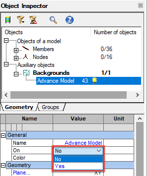

W razie potrzeby można wyłączyć tło:
  1. W programie Robot w oknie Inspektor obiektów rozwiń pozycję Obiekty pomocnicze, a następnie wybierz kolejno opcje Tła Model programu Advance.
  2. W dolnym panelu Inspektora obiektów w obszarze Ogólne w wierszu Wł. wybierz opcję Nie.
