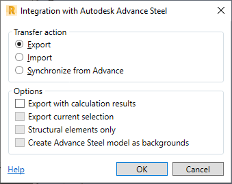

Użyj tego okna dialogowego, aby wybrać operację przesyłania i opcje integracji z programem Advance Steel.
Dostęp
W programie Robot kliknij kolejno opcje Dodatki Integracja Autodesk Advance Steel.
Elementy okna dialogowego
Operacja przesyłania
Eksport
Eksportuje model programu Robot do pliku SMLX.
Import
Importuje cały model z pliku SMLX. Należy użyć tej funkcji podczas pierwszego przenoszenia modelu.
Uwaga: W przypadku użycia polecenia Import nie można śledzić zmian w modelu wprowadzonych w programie Advance Steel.
Synchronizacja z programem Advance
Ta funkcja służy do śledzenia i aktualizowania zmian modelu wprowadzonych w programie Advance Steel za pomocą pliku .smlx.
Po wybraniu tej opcji zostanie otwarte okno dialogowe Synchronizacja. Zawiera ono listę wszystkich zmian wprowadzonych w modelu podczas ostatniego przeniesienia w programie Advance Steel. Można wybrać modyfikacje do zsynchronizowania. Model zostanie zaktualizowany z uwzględnieniem tylko tych zmian.
Opcje
Eksportuj z wynikami obliczeń
Ta opcja jest dostępna, jeśli wybrano opcję Eksport jako operację przesyłania. Umożliwia wyeksportowanie wyników analizy z modelu programu Robot do pliku SMLX. W programie Advance Steel powoduje utworzenie węzłów w przenoszonym modelu. Węzły te zawierają informacje na temat podpór, zwolnień i wartości sił wewnętrznych z programu Robot. Użyj wartości sił wewnętrznych, aby przeprowadzić weryfikację normową połączeń w programie Advance Steel. Zobacz Eksportowanie modelu z wynikami obliczeń — informacje.
Eksportuj bieżący wybór
Ta opcja jest dostępna, jeśli wybrano opcję Eksport jako operację przesyłania i dokonano wyboru w obszarze rysunku. Umożliwia wyeksportowanie do pliku SMLX tylko wybranych elementów modelu. Jeśli dla wybranych elementów są dostępne wyniki analizy, są one również eksportowane.
Tylko elementy konstrukcyjne
Ta opcja jest dostępna, jeśli wybrano opcję Import lub Synchronizacja z programem Advance jako operację przesyłania. Umożliwia przeniesienie tylko tych elementów programu Advance Steel, dla których na karcie Zachowanie w oknie dialogowym Właściwości elementu w programie Advance Steel wybrano opcję Elementy konstrukcyjne.
Utwórz model programu Advance Steel jako tła
Ta opcja jest dostępna, jeśli wybrano opcję Import lub Synchronizacja z programem Advance jako operację przesyłania. W tle wyświetlana jest geometria modelu programu Advance Steel z ostatniego przeniesienia. To umożliwia śledzenie różnic w geometrii modelu między programami Advance Steel i Robot. W razie potrzeby można wyłączyć tę funkcję. Zobacz Tło modelu programu Advance Steel.
