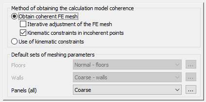

Po kliknięciu opcji Siatkowanie w drzewku, znajdującym się w lewej części okna Preferencje zadania pole pokazane poniżej pojawia się w prawej części okna.
Opcje służące do uzyskiwania spójności generowanego siatkowania skończonych elementów znajdują się w górnej części okna dialogowego.
Program dostarcza następujących metod uzyskiwania spójnego siatkowania skończonych elementów:
- poprzez uzyskanie spójności siatki — po wybraniu tej opcji, istniejące elementy skończone są modyfikowane w taki sposób, aby uzyskana siatka była spójna; jeśli wystąpi niezgodność w weryfikacji spójności siatki, nowa siatka elementów skończonych jest generowana w miejscach, gdzie siatka nie jest dopasowywana; program umożliwia korzystanie z dwóch metod:
- dopasowanie iteracyjne — lokalne siatkowanie paneli, w przypadku których wystąpiły niespójności siatki
- wiązania kinematyczne w punktach niespójności — metoda używająca wiązania kinematycznego w celu łączenia węzłów.
- za pomocą wiązania kinematycznego — metoda ta zakłada, że siatki dla poszczególnych paneli nie podlegają dopasowaniu (sprawdzanie spójności siatek nie jest aktywne). Węzły są połączone za pomocą wiązania kinematycznego; jeżeli opcja jest aktywna, możliwe jest, aby zdefiniować domyślne wymiary skończonych elementów dla niektórych typów paneli (płyt, ścian).
Jednoczenie siatek skończonych elementów i węzłów konstrukcji  za pomocą wiązania kinematycznego składa się z interpolacji przesunięcia przyłączonego węzła na podstawie funkcji kształtu elementu, do którego węzeł jest przyłączony.
Uwaga: Węzły, które należą do  elementów powierzchniowych (paneli) lub elementów liniowych (prętów) na niespójnych siatkach są połączone za pomocą wiązania kinematycznego, podczas gdy odizolowane węzły i węzły o atrybutach podpór są połączone z siatką elementów skończonych poprzez sztywne połączenia (elementy tupu Rlink).
Opcje umożliwiające wybór typu tworzonej siatki skończonych elementów dla elementów konstrukcji (płyt, ścian, paneli) znajdują się w dolnej części okna dialogowego. Dostępne są następujące parametry siatkowania: rzadka, normalna, gęsta i zdefiniowana przez użytkownika).
Kliknij jeden z przycisków (...) znajdujących się po prawej stronie zestawów parametrów siatkowania, aby spowodować otwarcie okna dialogowego, w którym dodatkowe parametry powierzchni lub kubatury ES generowania siatkowania mogą być zdefiniowane.
