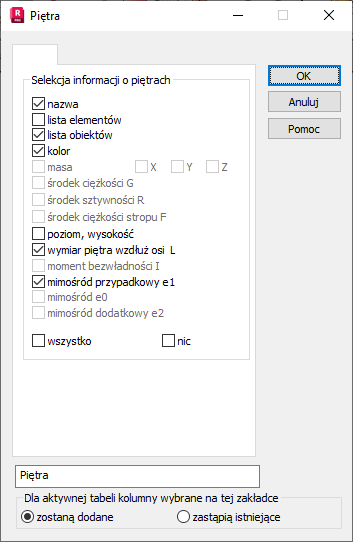

W tabeli Piętra można znaleźć wartości opisujące właściwości pięter i skojarzone z nimi wyniki.
W oknie dialogowym Piętra można wybrać, które z tych właściwości lub wyników są wyświetlane w tabeli Piętra.
Piętra, aby otworzyć tabelę Piętra, a następnie kliknij opcje Widok
Kolumny tabeli, aby otworzyć okno dialogowe Piętra.
Piętra, aby otworzyć tabelę Piętra, a następnie kliknij prawym przyciskiem myszy w obszarze tabeli Piętra i z menu kontekstowego wybierz polecenie Kolumny tabeli, aby otworzyć okno dialogowe Piętra.
Zawartość okna dialogowego Piętra jest wspólna dla kart Piętra, Wartości i Podsumowanie, ale niektóre opcje są dostępne tylko na odpowiedniej karcie.

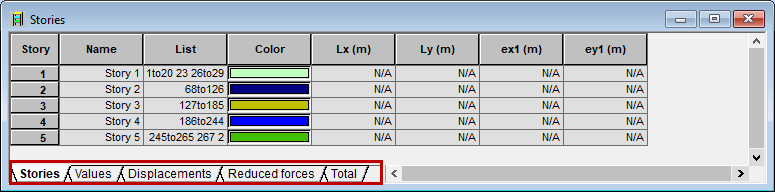

Na karcie Piętra znajdują się charakterystyki geometryczne każdego piętra, tj. lista obiektów i elementów piętra, kolor, położenie, wysokość, wymiary piętra Lx, Ly oraz wartość mimośrodów przypadkowych ex1, ey1.
Karta Wartości podaje charakterystyki fizyczne każdego piętra, tj. współrzędne środka ciężkości i sztywności, masowe momenty bezwładności oraz mimośrody e1 i dodatkowe e2. Można również dodać kolumnę zawierającą współrzędne środka ciężkości stropu kondygnacji. Zwróć uwagę, że wartości mas są podane dla każdego przypadku, ponieważ każdy przypadek może mieć różne masy dodane działające w wybranych kierunkach X, Y, Z. Kolumna Masy oznacza maksymalne masy kondygnacji działające w tych kierunkach. Można również dodać kolumny opisujące wartości mas kondygnacji działające w każdym kierunku X, Y i Z.

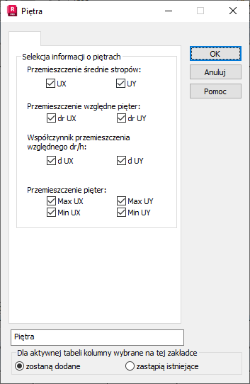

Zostanie wyświetlona karta Przemieszczenia wyświetlająca maksymalne wartości przemieszczenia węzłów rzutowane na osie X i Y oraz wartości przemieszczeń dr Ux, dr UY.
Przemieszczenie kondygnacji jest obliczane jako różnica średniego przemieszczenia środków ciężkości kolejnych kondygnacji. Jak przy obliczeniu środka ciężkości stropu kondygnacji, obliczenia średniego przemieszczenia środka ciężkości stropu kondygnacji jest średnią ważoną, gdzie waga to szerokość stropu obiektu. Na przykład, średnie przemieszczenie w kierunku X, UXF = SUM(i) (UXi * Wi) /SUM (i) Wi, gdzie UXi to przesunięcie UX środka ciężkości i-tego elementu skończonego, a Wi waga elementu skończonego.
Współczynnik przemieszczenia d = dr /h jest również przedstawiony w tabeli, gdzie h oznacza wysokość kondygnacji.

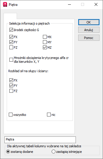

Karta Siły zredukowane wyświetla siły w przekroju kondygnacji (przecięcie przez panele i elementy), zredukowane do środka ciężkości.
Wyniki są wyświetlane wg przypadków obciążeniowych i kolejnych pięter (pierwsza kolumna). W kolejnych kolumnach przedstawiane są następujące informacje:
Zredukowane siły dla kondygnacji są obliczane na podstawie zewnętrznych obciążeń przyłożonych do węzłów z kondygnacji. Jeśli obciążenia są przyłożone do obiektów, takich jak słupy i ściany, program Robot uwzględnia siły rozłożone na węzły elementu lub na węzły siatki elementów skończonych tego panelu. W rezultacie obciążenia przyłożone do węzłów na niższym poziomie kondygnacji są ignorowane w sumie sił dla kondygnacji.
Obciążenia węzłowe zostały zredukowane do środka ciężkości kondygnacji. Dlatego otrzymane są równoważne siły i momenty w trzech kierunkach: X, Y i Z.
Siły zredukowane dla słupów kondygnacji są obliczane na podstawie wewnętrznych sił w przekroju poprzecznym pręta. Przecięcie jest równoległe do płaszczyzny XY globalnego układu współrzędnych na poziomie dolnej części piętra. W wyniku redukcji otrzymywany jest zestaw 3 sił i 3 momentów zredukowany do środka ciężkości.
Zredukowane siły na ściany na kondygnacji są obliczane jako różnica między całkowitą siłą zredukowaną dla kondygnacji a zredukowaną siłą dla kolumny.
