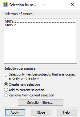

Opcja służy do wyboru elementów konstrukcji przy pomocy zdefiniowanych pięter konstrukcji. Opcja dostępna jest:
Poniżej określony może zostać zakres selekcji elementów konstrukcji wzdłuż osi X, Y i Z globalnego układu współrzędnych. Podane powinno zostać początkowe i końcowe położenie pięter konstrukcji stanowiące przedział selekcji węzłów/prętów/obiektów.
W górnej części okna dialogowego wybrane mogą zostać elementy konstrukcji, które będą podlegały selekcji przy pomocy pięter; mogą to być: węzły, pręty, obiekty lub elementy skończone.
W dolnej części okna dialogowego określone mogą zostać parametry selekcji piętrami konstrukcji:
Gdy ta opcja jest zaznaczona, tylko elementy konstrukcji, które znajdują się całkowicie w obrębie określonego zakresu piętra, są wybrane. Gdy ta opcja jest wyłączona, elementy konstrukcji, będące przynajmniej częściowo wewnątrz określonego zakresu kondygnacji, są wybrane.
Naciśnięcie klawisza Filtry wyboru powoduje otwarcie okna dialogowego Filtr wyboru graficznego.
