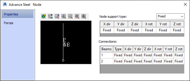

Aby wyświetlić informacje o węźle, kliknij prawym przyciskiem myszy znacznik węzła (na poniższej ilustracji w czerwonym polu), a następnie wybierz opcję Advance Właściwości z menu kontekstowego.
W oknie dialogowym Węzeł karta Właściwości zawiera informacje dotyczące podpór i wersji.

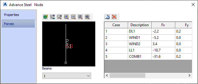

Karta Siły zawiera wartości sił wewnętrznych.
