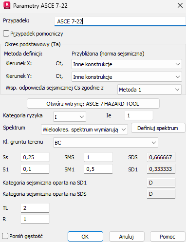

Parametry analizy sejsmicznej konstrukcji zależą od wyboru normy sejsmicznej, która będzie wykorzystywana podczas obliczeń konstrukcji poddanej wpływom obciążeń sejsmicznych.
Aby przeprowadzić analizę sejsmiczną według reguł podanych w tej normie, należy zdefiniować następujące parametry.
(I, II, III, IV) — na podstawie użytkowania przestrzeni budynków i konstrukcji, klasyfikacja zgodnie z tabelą 1.5-1.
Dostępne są cztery spektra do wyboru. Dwa z nich — wielookresowe spektrum wymiarujące i wielookresowe spektrum MCER — wymagają zdefiniowania spektrum w nowym oknie dialogowym, do którego można uzyskać dostęp, klikając znajdujący się obok odpowiedniej pozycji przycisk „Definiuj spektrum”.
Można uzyskać dostęp do oficjalnej witryny ASCE 7, ASCE 7 HAZARD TOOL, klikając przycisk „Otwórz witrynę: ASCE 7 HAZARD TOOL”. Na tej stronie można uzyskać wartości wymagane do zdefiniowania spektrum i wartości współczynników na podstawie danych bazowych, takich jak położenie, kategoria ryzyka i klasa gruntu terenu.
Aby przenieść wartości z tabeli definicji spektrum na stronie internetowej do tabeli definicji w programie Robot Structural Analysis, można użyć operacji skopiowania i wklejenia.
zgodnie z sekcją 11.4 normy ASCE 7-22 oraz rozdziałem 22 normy ASCE 7-22:
Wartości tych parametrów można uzyskać z witryny https://asce7hazardtool.online/ na podstawie położenia, kategorii ryzyka i klasy gruntu terenu.
Cd — współczynnik wzmocnienia ugięcia, określony w tabeli 12.2-1 normy ASCE 7-22.
Kliknięcie przycisku Definicja mimośrodu powoduje otwarcie okna dialogowego Definicja mimośrodów masy, w którym można określić sposób uwzględnienia mimośrodu masy w analizie sejsmicznej.
Kliknij opcję Ścinanie bazowe, aby otworzyć okno dialogowe Ścinanie bazowe. W tym miejscu można wybrać sposób uwzględniania bazowej siły ścinającej: może być ona obliczana na podstawie zasad sekcji 12.8 normy sejsmicznej ASCE 7-22 lub definiowana ręcznie przez użytkownika.
W przypadku gdy jest włączone ograniczenie ścinania bazowego, wartości sił wewnętrznych i reakcji są skalowane w celu uzyskania sumy reakcji w odpowiednim kierunku równej ścinaniu bazowemu. Należy pamiętać, że nie są skalowane wyniki dla poszczególnych trybów, lecz tylko wyniki kombinacji modalnych (SRSS, CQC, 10%, 2SM).
W przypadku ręcznego zdefiniowania ścinania bazowego jako wartości użytkownika wyniki są zawsze skalowane, w górę lub w dół, w celu uzyskania sumy reakcji w odpowiednim kierunku równej ścinaniu bazowemu nawet jeśli ścinanie bazowe jest mniejsze niż suma reakcji otrzymanych w analizie spektralnej.
W przypadku ścinania bazowego obliczanego automatycznie z okresem podstawowym zgodnie z równaniem 12.8-8 wyniki są skalowane tylko w górę w celu uzyskania sumy reakcji w odpowiednim kierunku równej ścinaniu bazowemu. Nie są skalowane w dół.
W dolnej części okna dialogowego znajdują się dwa przyciski: Definicja kierunku i Filtry.
Zgodnie z punktem 12.9.1.2 reakcje i siły wewnętrzne dla każdego trybu odpowiedzi są dzielone przez ilość R/Ie. Przemieszczenia i przemieszczenia względne są mnożone przez ilość Cd/Ie.
Wszystkie parametry wejściowe, szczegóły spektrum i współczynnik redukcji ścinania bazowego można sprawdzić w notkach obliczeniowych (wybierz opcje Analiza
Notki obliczeniowe
Uproszczona/Notka pełna)
Szczegóły dotyczące tej metody analizy konstrukcji można znaleźć w wymienionej normie.
