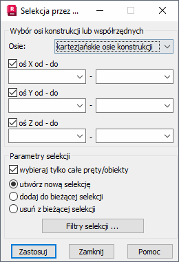

Opcja ta umożliwia wybranie elementów konstrukcji za pomocą zdefiniowanej siatki osi konstrukcji. Kliknięcie polecenia Edycja / Edycja specjalna / Osie konstrukcji spowoduje wyświetlenie następującego okna:
W górnej części okna dialogowego można wybrać typ osi konstrukcji (układ kartezjański lub cylindryczny). Poniżej określony może zostać zakres selekcji elementów konstrukcji wzdłuż osi X, Y i Z globalnego układu współrzędnych. Należy określić początkowe i końcowe położenie osi konstrukcji, podając przedział selekcji prętów lub obiektów.
Na dole okna dialogowego znajdują się następujące opcje, które pozwalają określić parametry wyboru przy użyciu osi konstrukcji:
- Włączona opcja Wybieraj tylko całe pręty/obiekty powoduje, że selekcja elementów konstrukcji obejmie tylko te elementy, które całkowicie zawierają się w wybranym zakresie osi konstrukcji. Jeżeli ta opcja jest wyłączona, to selekcja prętów lub obiektów obejmie wszystkie elementy, które choć w części leżą w wybranym zakresie osi konstrukcji.
- Poniżej dostępne są trzy tryby selekcji:
- Włączona opcja Utwórz nową selekcję powoduje, że wybrane pręty lub obiekty w określonym zakresie osi konstrukcji utworzą nową selekcję Jeśli istniała selekcja prętów lub obiektów, to zostanie ona zastąpiona nową selekcją.
- Włączona opcja Dodaj do bieżącej selekcji powoduje, że wybrane pręty lub obiekty w określonym zakresie osi konstrukcji zostaną dopisane do istniejącej selekcji elementów.
- Włączona opcja Usuń z bieżącej selekcji powoduje, że istniejąca selekcja elementów zostanie usunięta. Żaden element nie będzie wybrany.
Naciśnięcie przycisku Filtry selekcji powoduje otwarcie okna dialogowego Filtr selekcji graficznej.
